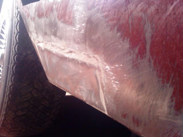

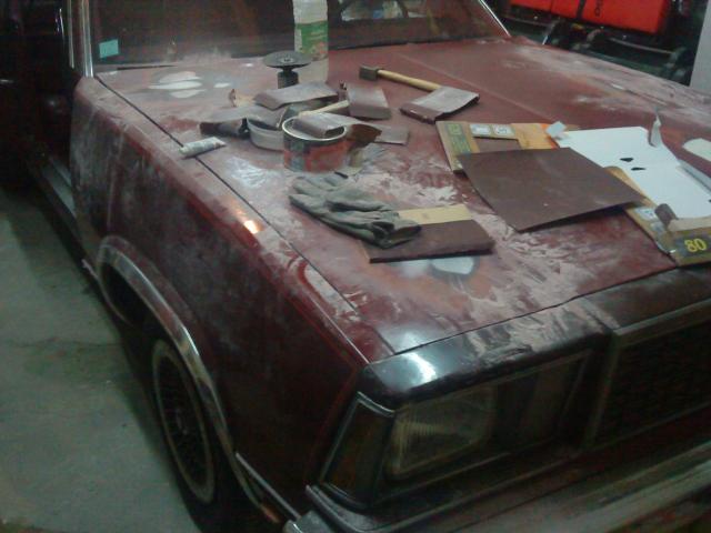

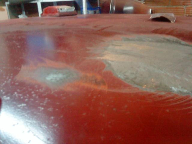

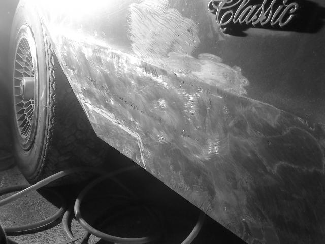

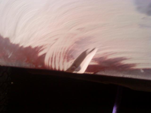

Ont a attaquer les mastique sur la carrosserie
redressé un peu l'aile arriere

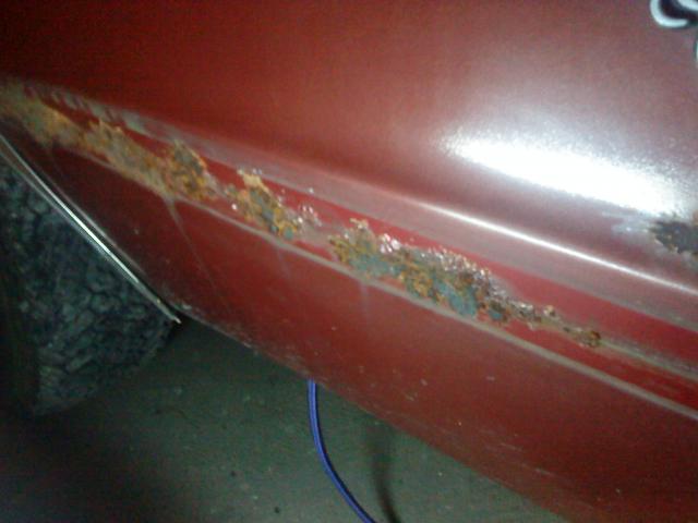

Ont va devoir aussi décaper le toit a l'acide je crois parce quil est blindé de tous petit trou de rouille, je sais pas comment c'est possible mais il va falloir y remedier, meme avec ma meuleuse d'angle sté chaud a ravoir
ont a décolé une baguette aussi ...

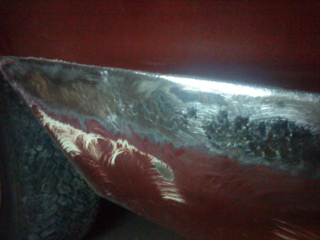

quel merde on va devoir faire de la chirurgie, sa tombe bien j'adore sa Mr. Green

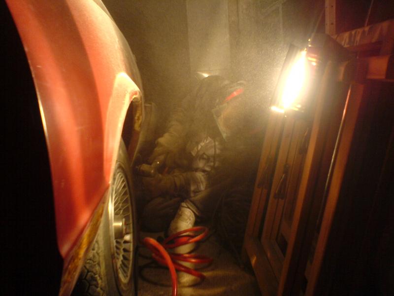

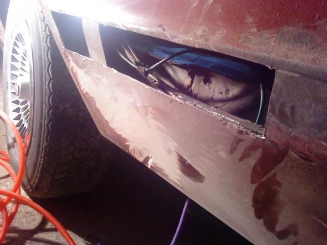

petite decouverte d'un sinto
un gros sinto meme Mr. Green
voila le patch qui avait été réaliser

pour les petits trou que je parle c'est dans la peinture pas dans le toit au faite, c'est des petits creux mais le toit n'est pas transpercé haha jm'exprime mal

j'ai failli m'étoufer a la poussiere de sinto Mort de Rire

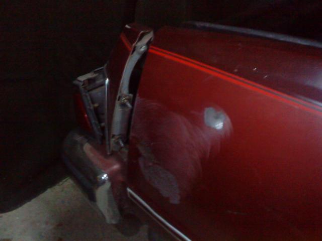

Ce week end soudure du patch :
Bon les photos noir et blanc c'était pas pour un effet old school mais juste un couille avec l'apareil photo Mr. Green
Et en bas on peut y voir l'ancien patch d'une resto anterieur.
Reste plus qu'à y faire un petit mastic pour lissé tous ça

tu pourrais donner plus d'info technique sur ce job:
poste mig tig avec ou sans gaz ,quelle intensité,je sais ca fait question newbie bref du detail...
en fait tout ca pour savoir comment ne pas deformer la tole en soudant, les regles de base quoi!

MessagePosté le: Mar 14 Déc - 21:12 (2010)    Sujet du message: Fonzy Malibu 78 Répondre en citant
T'inquiète c'est facile... nan je déconne Mr. Green
C'est soudé au MIG sans gaz.
Avec gaz c'est le top mais il faut acheter un bouteille de gaz et la consigne coute très cher en revenche le fil lui coute moin cher.
Sans gaz pas de consigne pour le gaz (forcément) mais il faut du fil fourré donc plus cher mais les soudures sont un peut moin belle.
Avec ou sans gaz c'est un choix en fonction de ce que tu veut faire. Si tu soude vraiment baucoup je pence que c'est plus rentable avec une bouteille.
Pour ne pas déformé la tôle il faut soudé point par point c'est très long mais ça marche.
Pour les question plus technique (intensité, technique de soudure, etc) je laisse Funky te repondre vu qu'il est carrosssier, moi c'est plutôt la mécanique Mr. Green

MessagePosté le: Mar 14 Déc - 22:55 (2010)    Sujet du message: Fonzy Malibu 78 Répondre en citant
Alors pour te répondre Badass, pour l'intensité c'est propre a chaque utilisateur et surtous du poste, chacun a son reglage perso, mais je dirais pour une belle soudure, sur de la tole de 1 mm, en general sur un poste classic je me met a 2 en intensité et 5, 6 en débit de fils
dabord pointer la tole comme tu le vois sur les photo pour l'ajustement, ensuite soudure en "point de chainette" c'est a dire point par point en attendant bien entre chaque point pour ne pas deformer la tole, sa va très vite surtout sur de grande longueurs.
Pour se style de job je prend meme une éponge imbibé de flotte glacial que je passe pour refroidir les point juste après avoir fait un point sa permet de reduire la deformation et d'aller un peu plus vite Wink
Voila si tu as d'autre question
