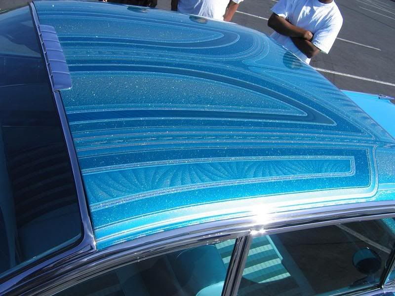

MessagePosté le: Mar 10 Aoû - 11:27 (2010)    Sujet du message: Westbarrio BadassIIwheeler Répondre en citant
va falloir reflechir a la paint qui devait etre faite un moment par djoce mais finallement pour X raisons j'etais vraiment trop chaud pour tenter
moi meme(automatiquement pas de murals)donc je voulais une paint qui
clash(un bon gros jaune seat cupra)avec plein de details cashés,patterns,flakes...
l'inspiration 63 sun Dance su south side cc:
