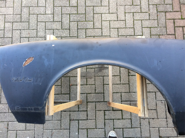

Ponçage de la première aile, elle m'a bien fait galérer, la moitier de l'aile était recouverte d'un mastique bien épais vu que cette aile a été apparement débosselée.
On peut voir la rouille sous le mastique:

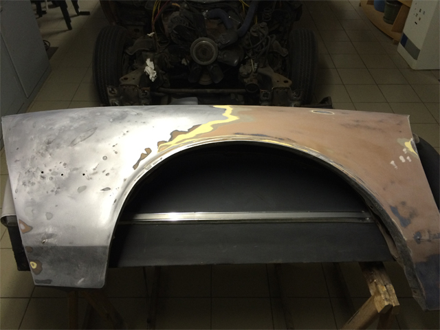

4H plus tard:
La moitié de l'aile était mastiquée et il y avait pas mal de rouille de surface sous le mastique donc décapage à nu.

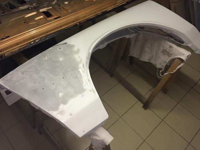

Voilà la suite les bros. Ca avance doucement mais surement.
Aile AVG celle que vous avez vu plus haut, appreté, mastiqué ce soir (la galère)
Quelques retouches encore et prochain coup elle sera quazi fini
Entre temps le pare choc avant a été poncé, la deuxieme aile ainsi que la portiere AVG ont été decapé mais il y avait de la rouille perforante autour du passage de roue sous la baguette chromé, ainsi que sur une bonne partie du bas de la portière donc obliger de couper et ressouder du brand new.
Voilà pour les dernieres petites avancé du projet
