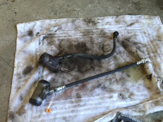

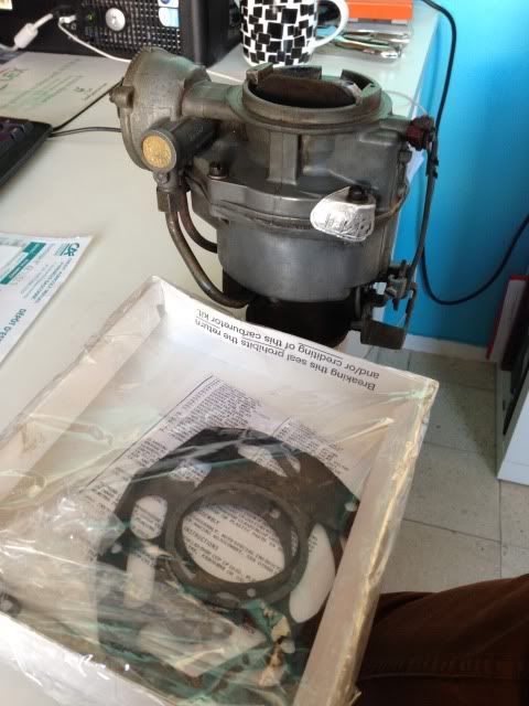

la suite avec quelques photos au soleil, et la refection du carbu qui me casse les couilles, ça fait 4 fois que je le demonte entierement, nottoyage, kit de refection avec tous les ressorts, bille ,pointeaux, joints,pompede reprise et j'ai toujours un probleme de niveau de cuve et depompe a reprise alors que le pointeau focntionne bien, et la pompe a reprise est etanche.. donc faut fouiner encore.. j'ai egalement refait le freinage avant, flexible, cylindre de roues et garniture !

nettoyage de la caisse dimanche matin et ballade dans la foulée... de nouveau sur le bas coté en panne.. encore des problemes de carburation, je commence croire que j'ai une prise d'air sur ma ligne d'essence...je sais que c'est une connerie de rien du tout mais ça commence a me gaver Evil or Very Mad Evil or Very Mad Evil or Very Mad Evil or Very Mad Evil or Very Mad ... de plus je ne trouve aucune doc technique sur le niveau de cuve du carbu simple corps des 235ci, si quelqu'un connait un lien je suis preneur!

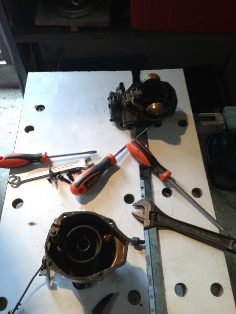

bon le probleme est enfin solutionné, apres demonté une trentaine de fois le carbu et essayer tous les niveaux de cuve, je me suis penché sure la pompe a essence en effet elle envoyait de l'essence correctement sur deux ou trois tour moteur et ensuite le debit baissait considerablement entrainant les calages en roulant...
je redemonte la pompe neuve et je me rends compte que l'angle de la came n'est pas le meme que sur la pompe d'origine, je decide donc de couper la partie en contact avec la came moteur et de la ressouder avec le bon angle afin d'augmenter le debit de la pompe, resultat: neant, toujours le meme probleme de calage..
au final je shunte le reservoir j'installe une bouteille dans la cloison pare feux qui aliment  directement en essence la pompe et la magie, ça roule enfin niquel.
redemontage du reservoir , et en fin un des tube plongeurs etait  quasi bouché dans un angle.. j'avais pourtant refait toute les lignes d'eessence et nettoyé le reservoir, mais pas ce putain de tube plongeur... trois mois perdu sur une betise ça fait rager
bon j'ai quand meme racheté une pompe qui va arriver dans la semaine, pour eviter une casse de celle que j'ai ressoudé et qui me flinguerait le moulin! mon daily est enfin pret!
