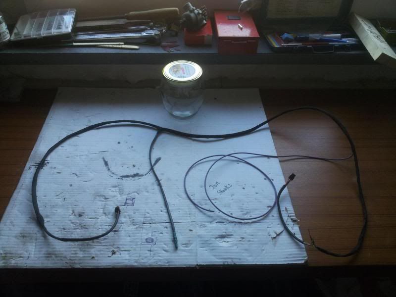

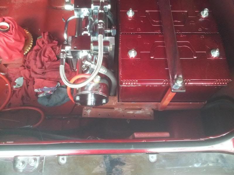

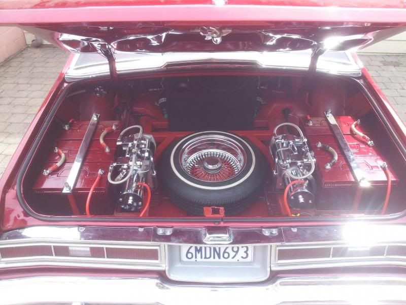

coté électrique du setup j'ai refait une partie également, démontage des solenoids
les vieux câbles me plaisait pas et un solenoid était foutu, il marche encore mais les embout sont fondu car rien n’était serré encore une fois
nettoyage des solenoid qui était encore bon, remplacée cela qui était foutu et nouveau câblages, blocks de liaison etc. j'ai fait pareil pour la pompe arr et remontage du tout mais pas fait de pics Mad

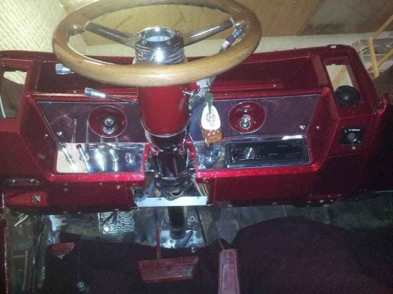

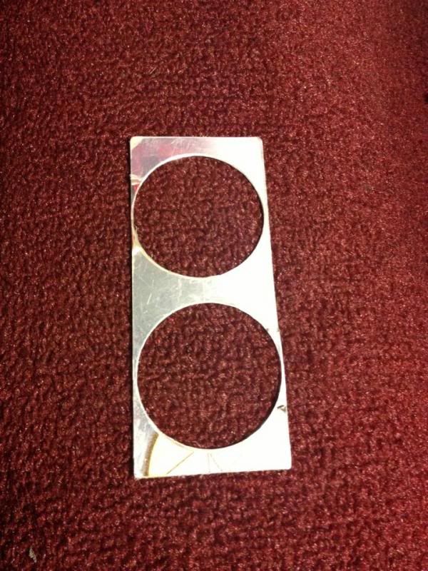

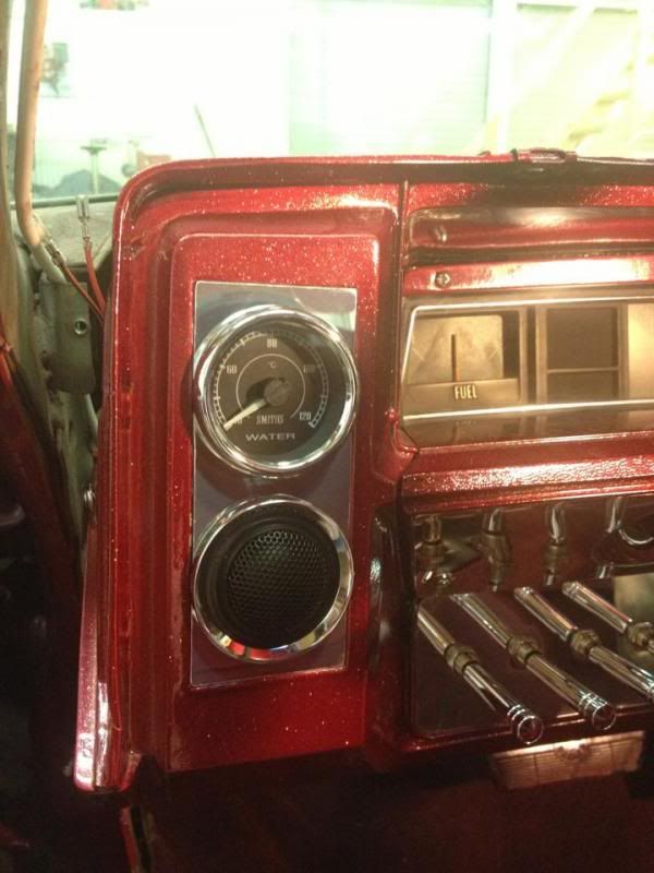

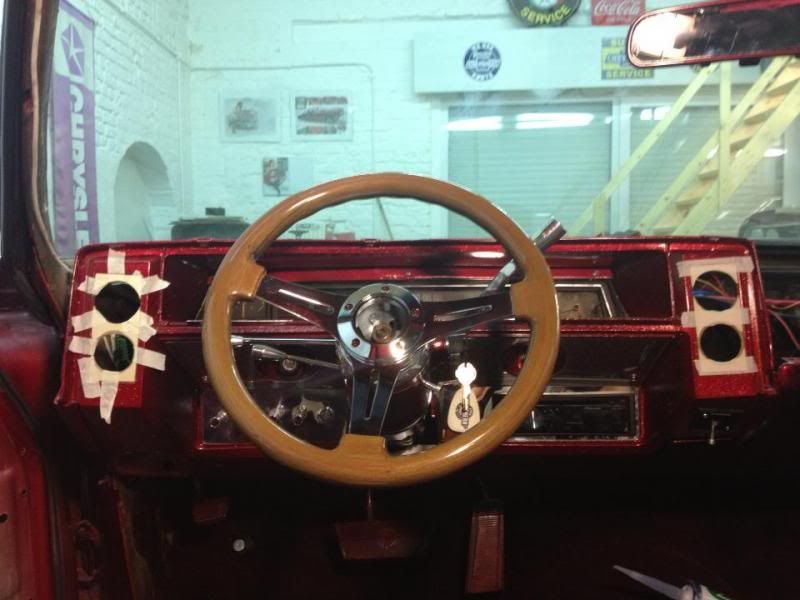

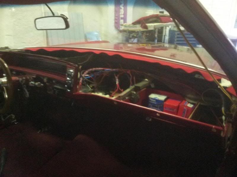

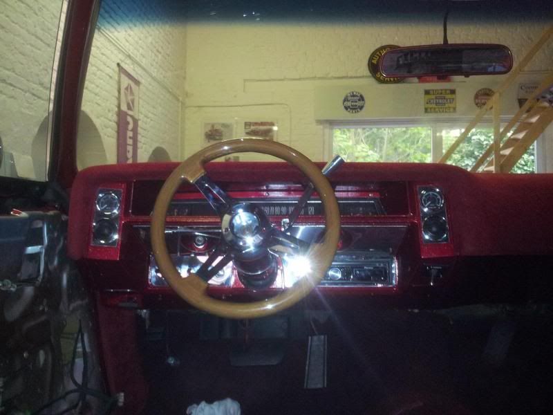

j'ai fini les trims du tableau de bord aussi, fait a la main, j'y ai passé toute une journée avec cette merde, c'est du 0.5mm donc la merde a travailler, le moindre faut mouvement et tu plie le tou! mais bon full chrome maintenant le tableau de bord, plus de motif en boit! dur a prendre en photo tou ce bling Very Happy

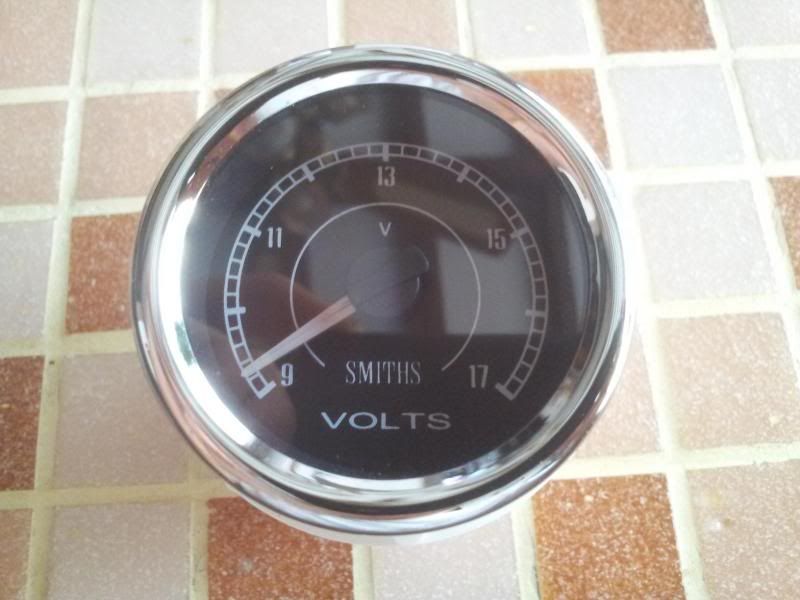

puis j'ai passé longtemps a trouver des compteurs qui me plaisait bien, tous ce que je trouvait était trop moderne ou trop plastoc, finalement j'ai trouver du made in uk, précision ultime avec microprocesseur interne, certifié pour utilisation dans l'aviation les trucs! ca ma couter un bras mais bon ca va impec avec l'ensemble, lettrage et fond blanc/noire comme le compteur d'origine et un beau cerclage en chrome
fabrication d'un arbre complet pour alimenter les deux compteur
vu que la caisse a un shaved firewall et ya plus de chauffage, j'ai viré les aérations qui serve a rien, fabrication de socle pour que le trim chrome tombe a la même hauteur que le tableau de bord
fabrication du trim de finition, j'en ai chier pour cula aussi tellement c'est fin et juste en dimensions!
j'ai récupérer des cerclage chrome aussi pour les tweeters histoire que ca soit uniforme et voila le tout monté, certain aimeront d'autre pas, les compteurs c'est efficace quand tu roule avec les caisse. avec l'impie ca m'a toujours fait grave chier les problème de surchauffe et le témoin "hot" qui dit jamais vérité, la c'est trankil

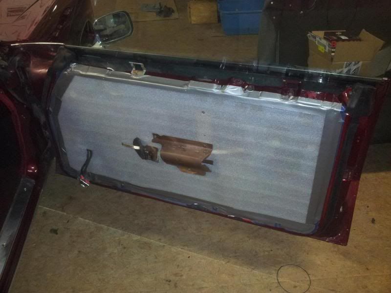

j'ai passé quelques jours occuper avec le câblage des power window (sacré merdier encore une foi) et régler les vitres aussi, la grosse galère ca! facilement 6heures passé la dessus, heureusement j'avais trouver une parts car a 60km de chez moi donc je me suis servie pour tout ce qui me manquait, des stops, des guide de vitres etc, bref maintenant les vitres sont bien solide! greg doit se souvenir du merdier que cetait, les vitres tombait dans le porte, bougait dans tou les sense, tu risquait de la pété a chaque fermeture de porte lol Laughing

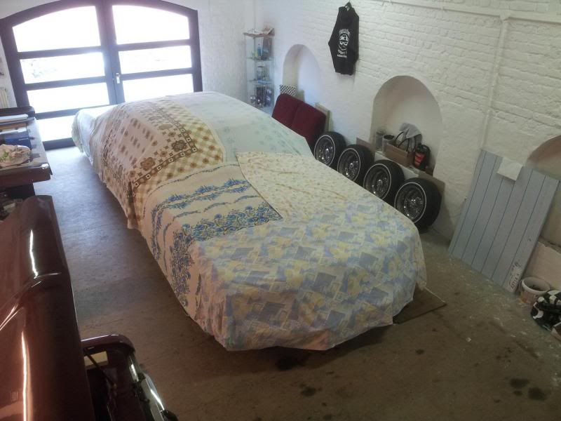

je part en Espagne le weekend prochain donc pour bien finir j'ai sorti la voiture hier et nettoyer tous le shop de a a z! comme ca quand je revient je repart a zéro et bien motiver comme tout serra propre! pendant que j'y était j'ai nettoyer la glasshouse aussi, première fois que je la nettoie depuis son arrivée, pas mal de griffe sur la caisse comme même mais rattrapable au polish, ca serra le dernier truc sur la liste!
je vais encore passé au shop pour la couvrir et puis il est temps pour un bon repos au sud, ca fait 5 ans que j'y vais plus, ca va faire du bien! Cool

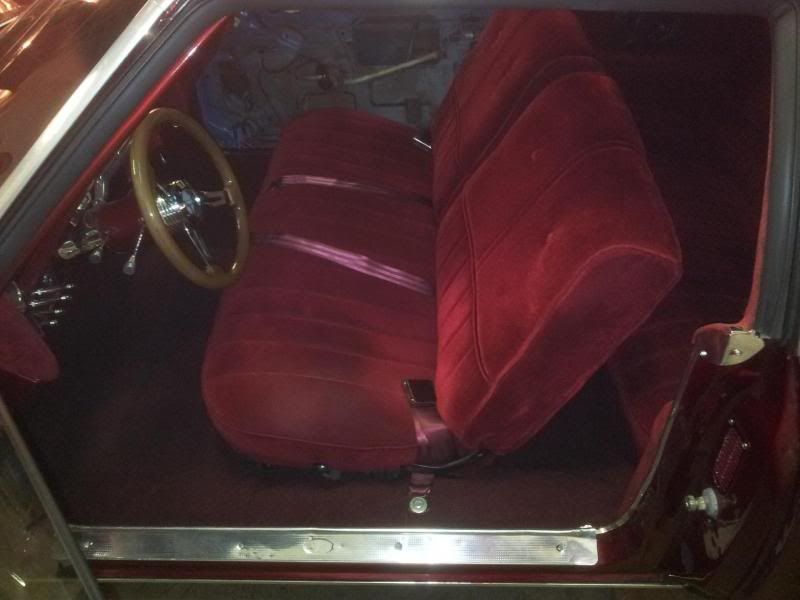

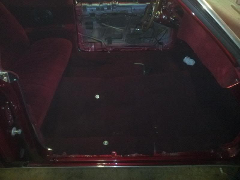

le dashpad je l'avait refait en partie car le velour avait lacher, j'ai su le recoler par endroit sans tout devoir arracher puis quand j'ai essayer de le remonter j'ai remarquer que la moitier des clips d'origine etait arracher Neutral
Avec le peu qui restait ca tenait mais vu les clips qui manquait plus le tissus qui va au tour du dash pad, il y avait une ouverture sur tou le long ou on vois la caroserie, bref je trouvait ca hyper moche donc j'ai coller du feutre rouge, au meme temps ca enleve des bruit de tremblement Okay puis en regardant la 73 de claudio j'ai remarquer que meme a l'origine on voit la caroserie donc c'etait normal mais bon, beaucoup mieux comme ca Mr. Green
remontage alors
gros nettoyage de la moquette et reglage du moonroof pendant que j'y etait
remontage de la banquette avant, cette fois ci avec tous les boulons lol, j'en ai recuperer de l'épave 63 encore, faut toujours tou garder!!!

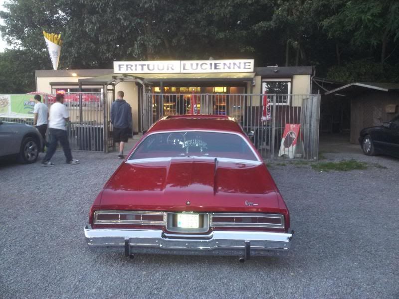

puis on a fait un test ride!!! premiere fois que je roulait vraiment avec et que mes 2 caisses etait au meme lieu Cool pour la bauptiser on a été manger des frites mdr

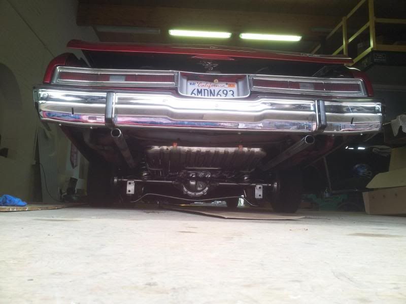

test ride a fait aparaitre quelque problemes encore, quand je lachait le gaz il y avait une fumée blanche de dingue qui sortait du pot d'echapment coté passager, le truc de dingue a la james bond!!! elle cramait de l'huile quelque part! après quelque recherche j'avait trouver que ca pourait etre la vacuum modulator valve de la boite car la ligne vacuum rejoint le moteur niveau de l'admission du coté droit! deuxieme truc c qu'elle freinait qu'a lavant. le jour d'apres j'ai été chez allan pour mieux voire tou ca et en enlevant la durite vacuum de la modulator valve ca a commencer a pisser de l'huile donc membrane fisuré et elle prenait de l'huile par la. niveau frein on a trouver un raccord fisuré/mal monté après le chromage surment!

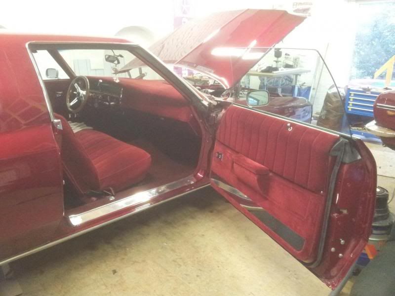

de retour au shop, j'ai commander les parts et continuer a refaire tous les cablages des power windows et locks pour pouvoir remonter les panneau, un dernier reglage des windows aussi et graisser tou ca et c'est bueno!

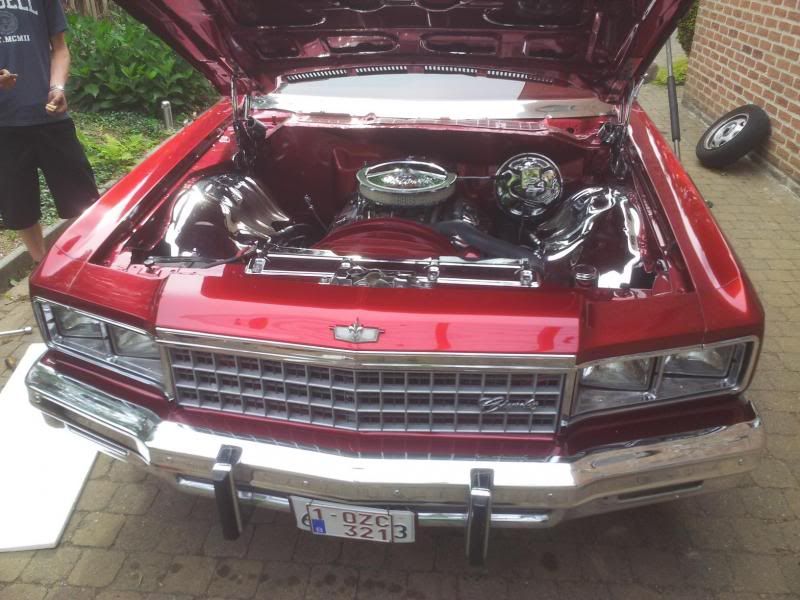

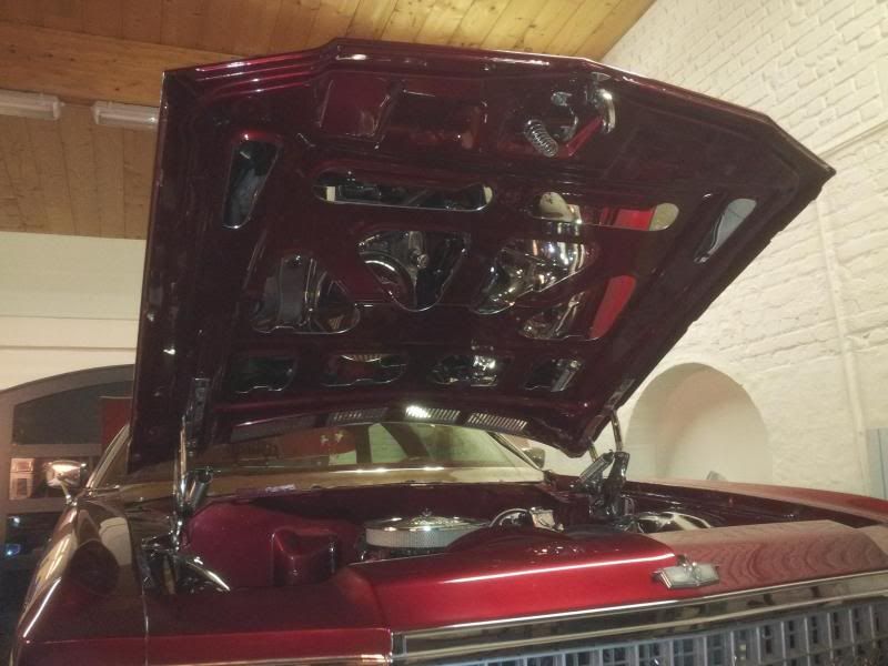

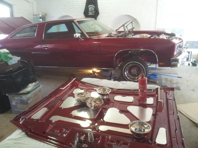

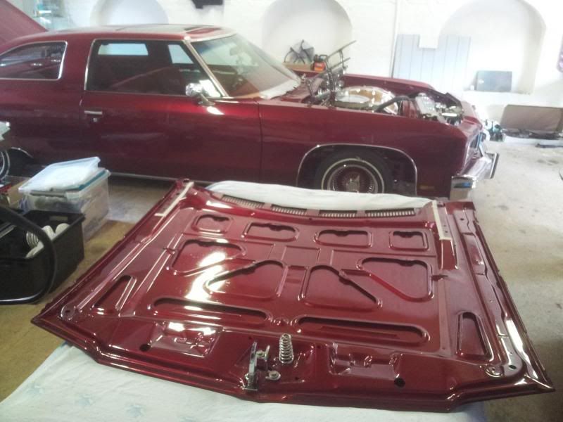

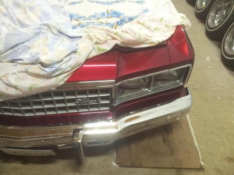

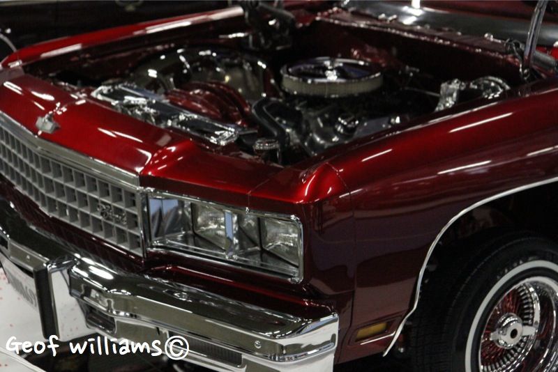

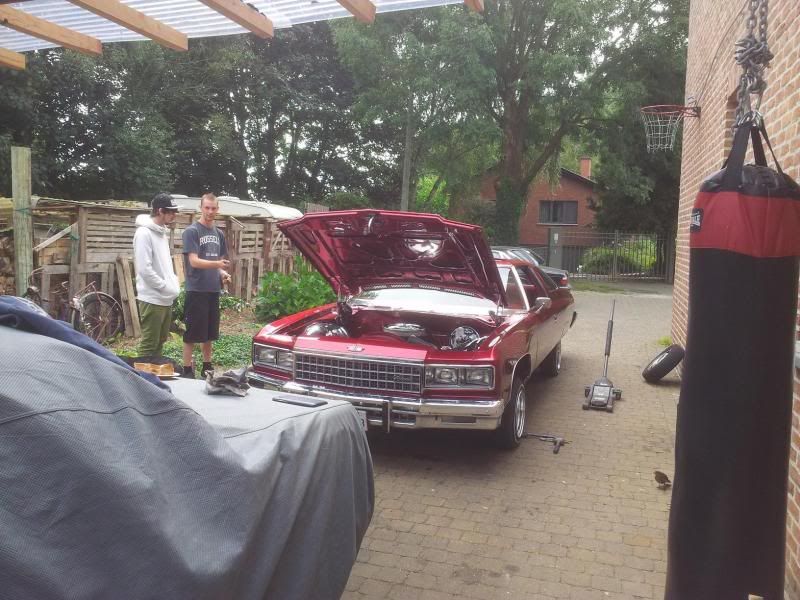

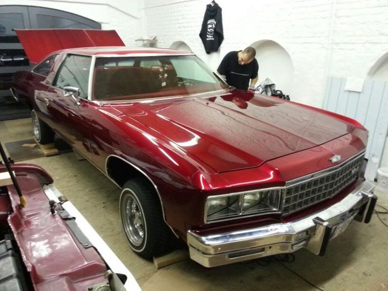

de retour de new york avec le mirror kit dans la valise, demontage du capot moteur pour coller tou ca! pratique un sofa/lit pour ca
ghetto pic hahaha tant que ca fait l'affaire!
shop picz!
une fois sec j'ai vu encore quelques endroit ou un peu plus de colle ferait pas de mal, après ca j'ai changer la modulator valve de la boite et demonter la ligne de frein qui avait le fitting fisuré, pratique sans capot!
ligne de frein refaite, frein purger, she got brakes again!!! et remontage du capot!
fabrication de plaque en inox polie pour les bas des portes pour reprendre le style du tableau de bord! cette fois ci en inox car en alu c trop fragile et j'en suis sur que en montant et descendant de la caisse ca risque de ce ramaser des coups de shoez, j'ai recoler le tissus aussi sur les panneau de portes a pas mal d'endroit, repolie tous les button chrome, nouveau clips partou et bien remonter tou ca

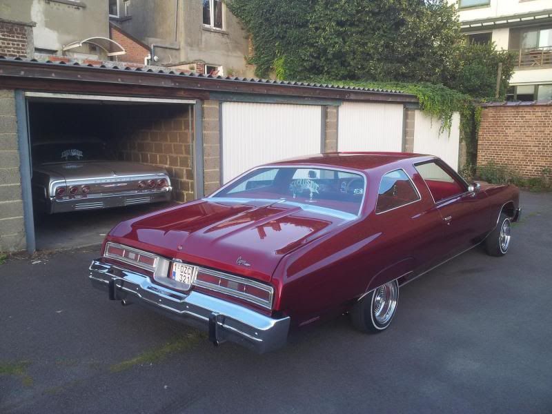

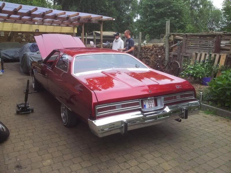

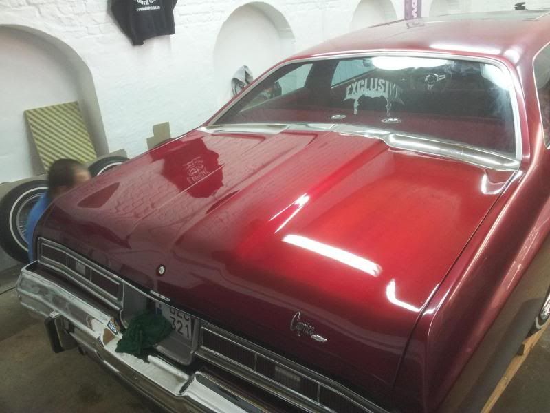

prochaine étape! on est a la semaine avant rotterdam show la, mon frère avait dit en mars quand la caisse était arriver qu'il voulait bien me rattraper la paint!
il a tenu parole mais quand il avait fait que le capot il c rendu compte qu'elle est énorme cette glasshouse!!!

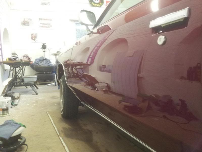

donc finalement on l'a fait a 2 et ca a du prendre plus de 10 heures jusque tard de nouveau, rien de mieux que la nuit pour bosser tranq!
4 étapes, un polish hard qui laissait la caisse matte et enlevait tous les griffes, puis un polish compound, puis un polish de finition et puis le wax.
Au final c’était un truc de ouf, on l'a rattrapé a 95% la paint, hallucinant! il y a encore quelque griffe ici et la mais trop profond malheureusement.
je me rappelle que je suis rester 20min a regarder la caisse par après lol shiney as a mofucka!

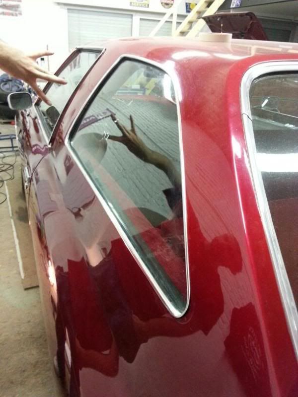

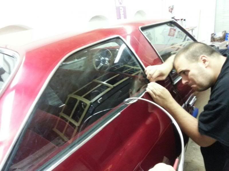

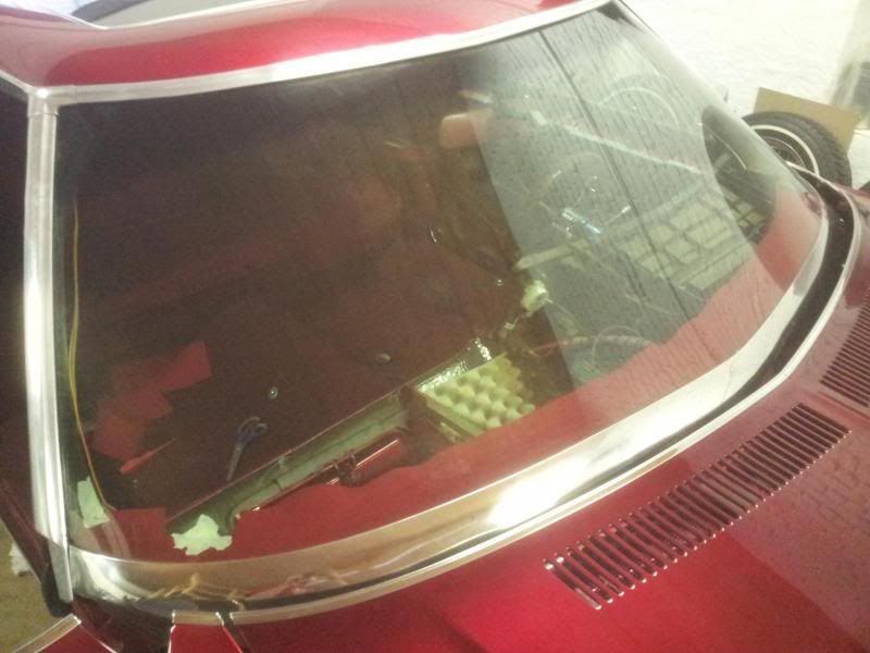

puis les trims des vitres arr!! les OG sont super dur a trouver et quand il y en a sur ebay, ca part entre 400 et 600 dollar! bref de la folie.
les mexicain avait fait des trim en plastique chrome, truc norauto, ca ressemblait a rien et hyper mal fait, OUT!
j'ai comme même rechoppé le même truc pour essayer avec le frangin, le résultat est nickel!!! comme quoi ya moyen d'en sortir de bonne chose!!
la la caisse était "fini"! la suite est la ghetto ride au show!!

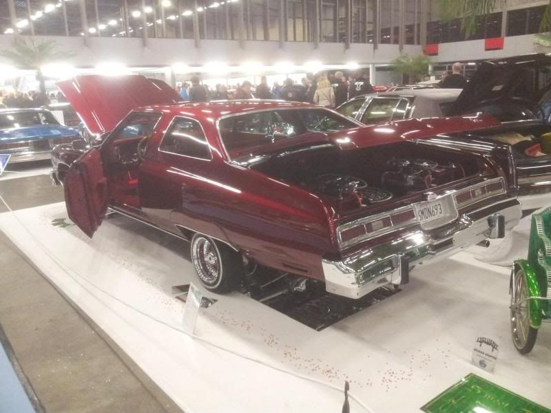

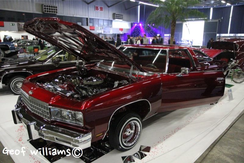

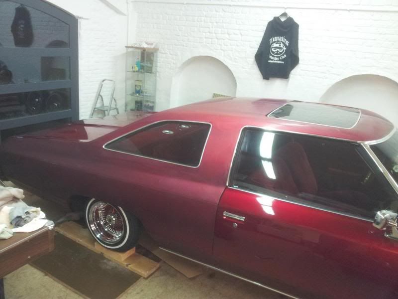

vendredi, jour du setup pour le show a rotterdam! pour bien me faire chier, de la flotte tou le weekend!!!!
pour commencer mon moonroof manque un joint donc je l'ai celophané pour la route et vu que la caisse a un shaved firewall, je me retrouve sans essuie glace, ni chaufage... j'ai mit du rain x sur le parebrise et prit la route comme ca, franchement ca marche nickel!!!! le seul probleme cetait le chaufage, une bué de dingue quand on était entrain d'arriver a rotterdam, je voyais plus rien, cetait juste chaud!!! du coup, on ouvrait les fenetre et tou la flotte qui rentrait!! je vais monté un chaufage electrique pour evité ca une prochaine fois!
puis on a secher et nettoyer la voiture et la voila sur le stand vendredi soir

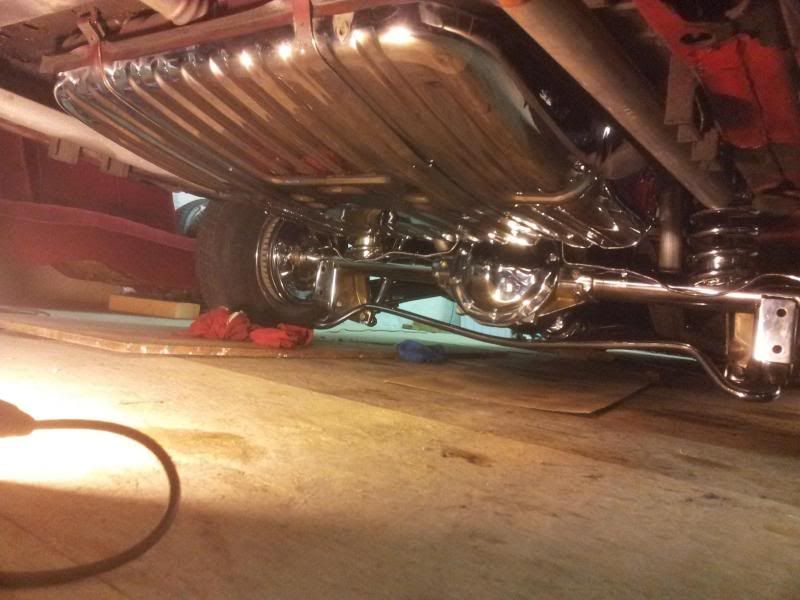

et samedi matin, nettoyage des undies qui finalement etait vachement propre pour avoir ramasser un temps de merde tou le chemin! display time
le resultat des longues mois passé decu: best of show 2013!
