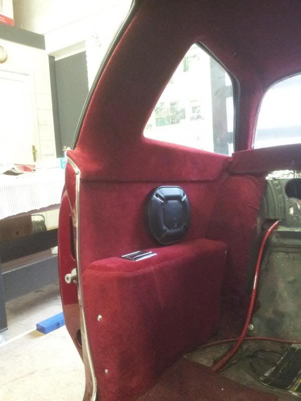

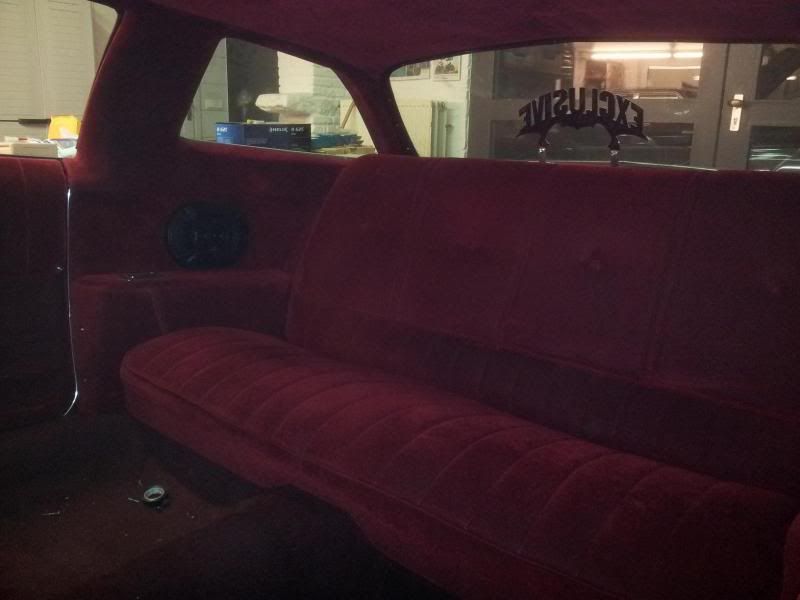

continuation de l'interieur, j'ai du faire des fixation extra un peu partout vu que rien était fixer a la base, surtout les grand panneau au tour des vitres cetait la merde, vive les impies 60's ou tous est visé! j'ai du adapter des clips lancia/alfa romeo car j'avait pas envie de commander au states et perdre encore une semaine de retard lol, ca a marché impec a la fin

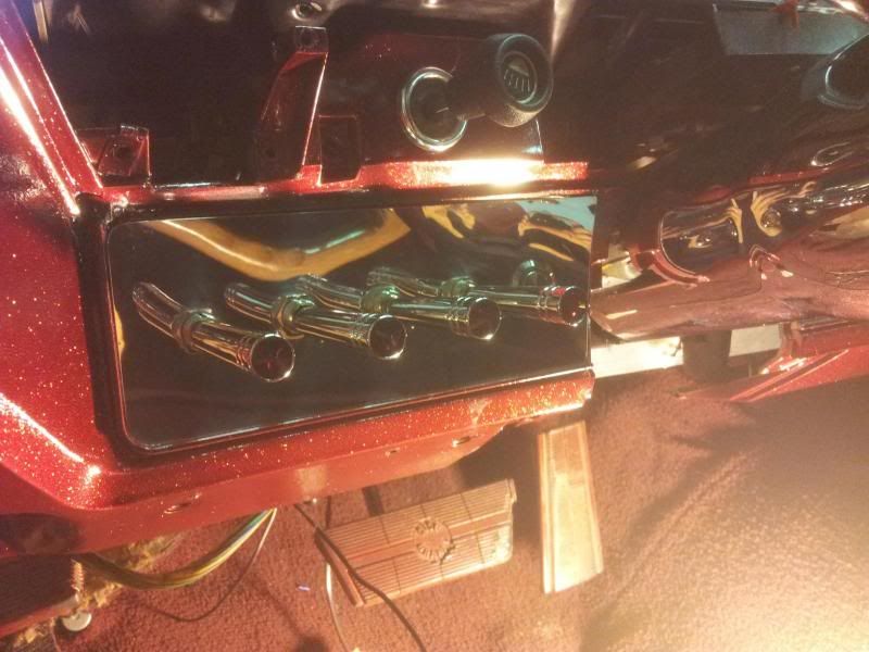

sortie d'air chromé sur la planche arriere pour le woofer qui se trouve juste la, éclairage led rouge a l'interieur aussi qui éclaire la plaque du club a l'ouverture des portes
tous l'arriere etant fini, j'attaque le tableau de bord, mon frere m'a su repeindre la partie de la colonne qui etait pas chromé dans un ton pret du candy, au meme temps lissage des fleches lock et tou ca pour épuré tou ca avant peinture, puis pollisage de tous les chromes, chrome and paint!!!
puis ressurection of the dashbord!!! vu que le firewall est shaved, j'ai viré les commande de chaufage qui servent a rien et placer les switch la et un bon trim chrome toute au long du tableau de bord comme sur les impie car ya jamais assez de bling! les boutons sont des bouton en inox angel eyes a éclairage rouge aussi! celui a coté des switch est enfaite pour "allumer" hydro, il remplace le kill switch, je revient sur ca plus tard! sur la partie haute du dash tous serra chome aussi car j'ai viré les plaques imitation boit, ca serra remplacer par du chrome.

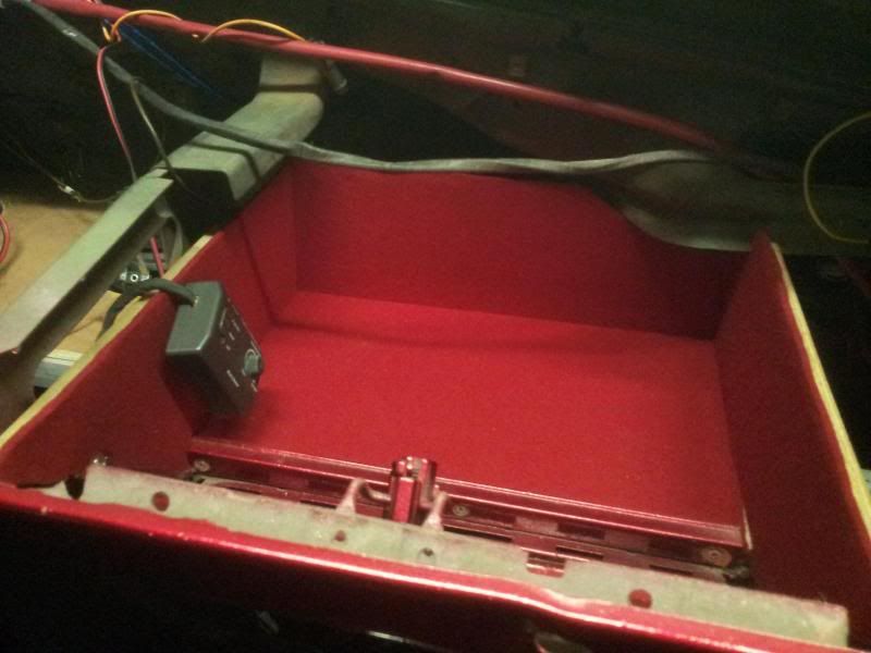

fabrication d'une boite a gant car c toujours utile!

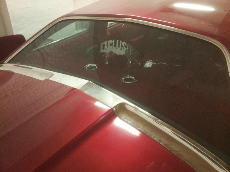

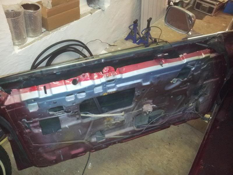

puis un gros merdier encore, les vitres! demontage des panneau de porte pour voire tou ca, les vitres bouges dans tous les sense, tombe dans les portes etc car ya des pièces qui manque et du jeu partou, bref de la merde, moi qui voulait passer l'impie en electrique, je pense qu'elle restera en manuel, moins de merde! je suis a la chasse de toute les petites merdes maitenant pour tou ca et la galere a trouver, pas de classic industries pour les glasshouse...

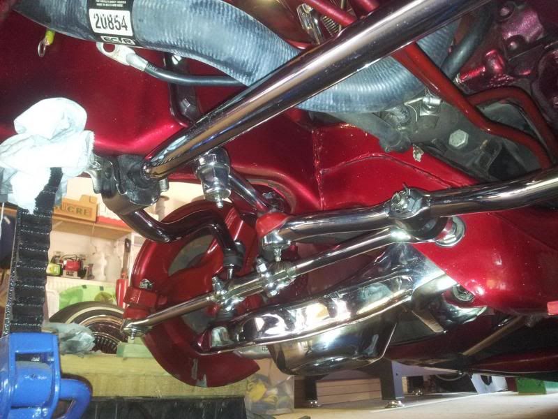

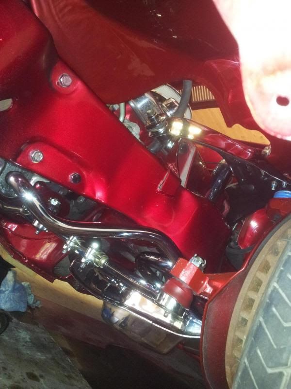

remontage de l'avant! un grand merci a Pako pour les donut silentblocs!! j'avait monté sans d'abord et j'ai vu le frame descendre 10cm plus bas que les roues hahahaha la je me suis dit eeeet meeerdeeeeee... LAYIN FRAME mdrrr j'ai pu redémonté le tout et avec les gros silentbloc et donut chromé c'est bon, 2cm du sol donc ca devrait le faire!

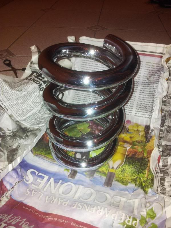

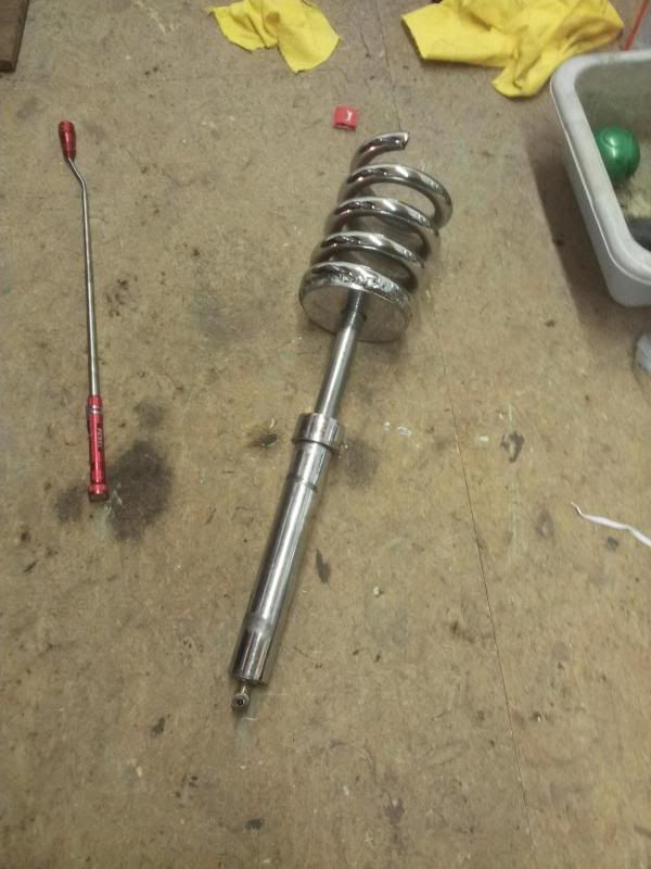

chrome springs bien suuuuur!!!! cylinder rebuild, new o rings et par apres j'ai changé le fitting par un chrome aussi car ca allait pas avec le reste

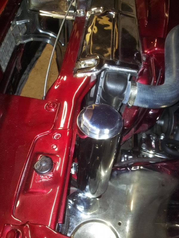

expansion tank inox!
coté engine bay, c'est casiment pret, le gros clean up!!! épurééééé comme j'aime! plus ou tres peu de cablage visible!

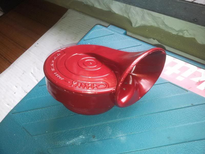

il y avait pas de claxon sur la caisse, j'en ai encore trouver un de la 63 (RIP), repeint tons caisse

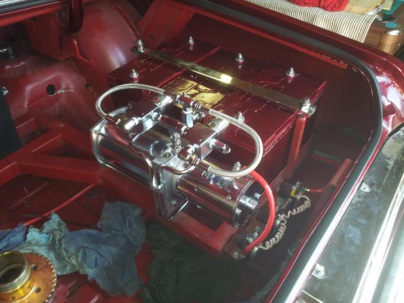

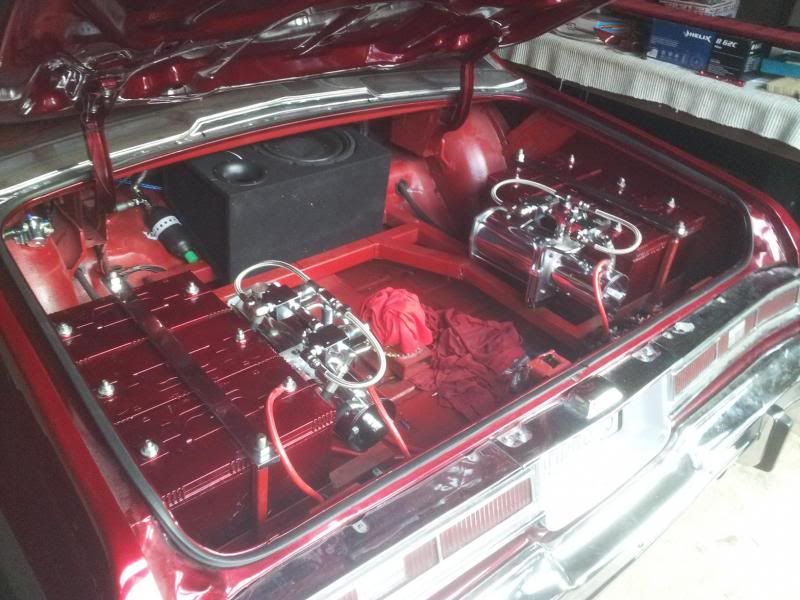

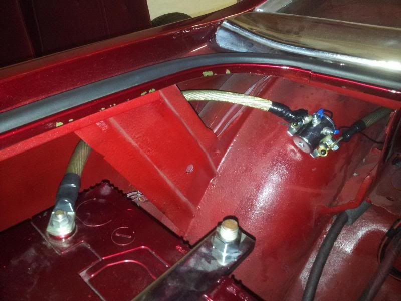

comme je disait plus haut, j'ai mits un bouton pour allumer et eteindre l'hydro, celui ci est sur la masse et functione avec un relais heavy duty, fait pour des longues connexions (contrairement aux accumax!), ca permet de pas utiliser le kill switch manuel tou le temps (attention je le laisse comme meme au cas ou!!) c'est efficace par exemple quand tu monte sur autoroute et tu veux eteindre l'hydro, pas besoin de se jeter sous le siege a enlever le kill switch, juste un bouton a pousser et pas de surprise!

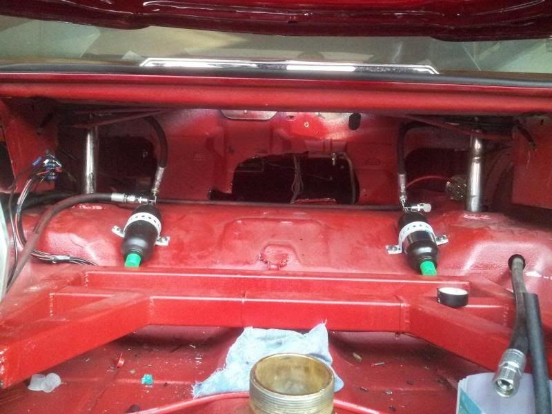

passage en accumulateur pour l'arr, je voulais pas les avoir sur les pompes, normalement j'allait les monté sur les cylindre direct avec un T fitting mais ca fesait trop de poid sur l'ensemble et vu que les cylinder peuvent bouger ca me plaisait pas trop donc montage aux cotés du caisson et un flexible vers le cylinder histoire que les cylnder puisse bouger trankil! c'est pas beau mais bon tous le fond de coffre serra fermer plus tard de toute facon! hate d'essayer la caisse mtn avec les accu, smooooth ride!

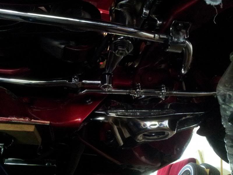

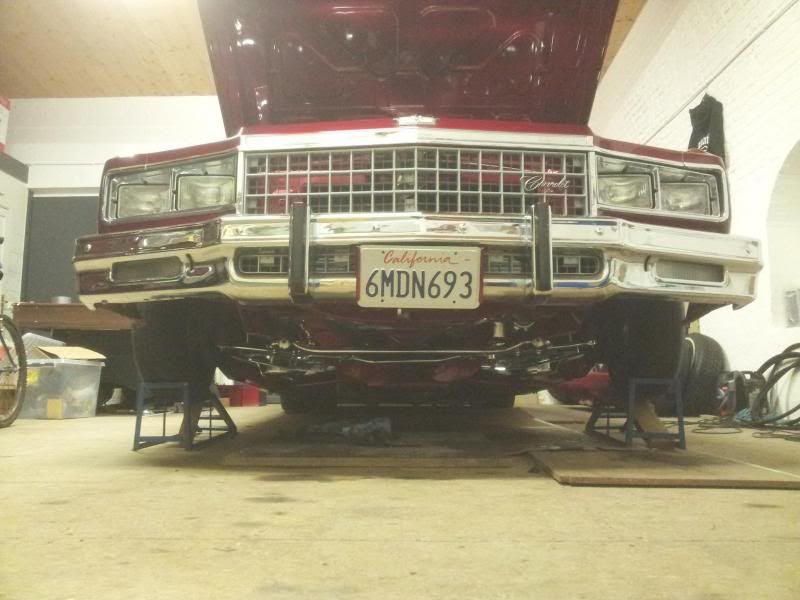

on jack stands, passage des nouvelles durites hydro pour l'avant, ce weekend je fait l'autre coté, rebuild les cylinder arr et l'hydro devrait etre pret! hittin switchez again this weekend!

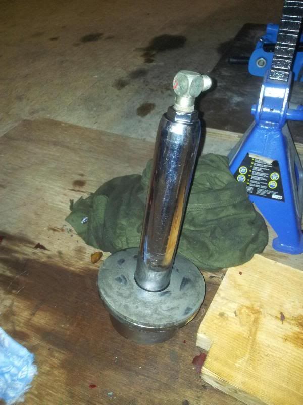

vendredi soir j'ai commencer par passé l'autre durite vers l'avant et puis démontage des cylinder arr pour changer les o-rings

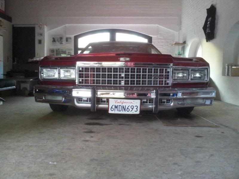

shop piczz haha, vue de l'exterieur du shop aussi Cool
remontage une fois rebuild, nettoyage des ressort et la partie ou ils sont posé, plus tard je passerai un coup de polish a tou le reste, first things first! et yes c bien du coil under a l'arr!
puis samedi j'ai tout branché, purger les lignes et fait des test, pour l'arr c’était bon, quelque petites fuite ici et la, après un resserrage c'était bon, bien smooth maintenant avec les accumulateurs aussi, impatient de voire ce que ca donne sur la route!

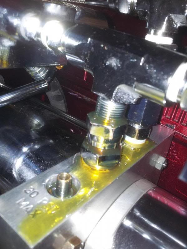

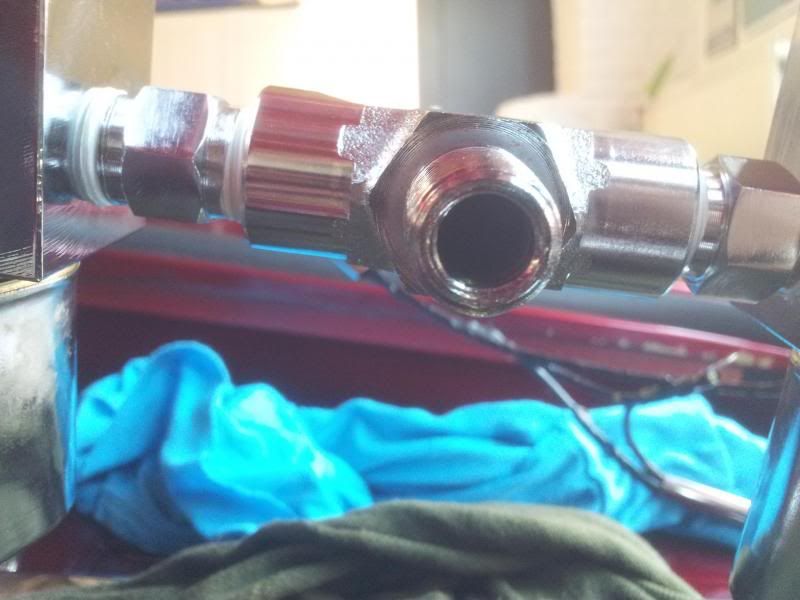

puis l'avant c'était une autre histoire, ca fuyait au niveau du fitting monté sur le pump block, lui donné un coup de resserrage a fait qu’aggravé le truc et un appuie au switch une douche hydro! Mr. Green
il y avait de l'huile partout hahaha dans le coffre, sous la malle, sur ma vitrine et même mon padré en a ramasser aussi (lui qui est pas très fan de l'hydro, il a été baptisé hahaha), j'ai pu faire le gros nettoyage, maintenant je rigole mais ca m'a bien fait chier ce soir la, surtout que tous les parts sont neuf, bref je suis rentré pour pas la bruler cette glasshouse hahaha
dimanche matin j'ai redémontrer tout ca tranquillement pour voire le problème et cétait bien ce que je pensait!
le fitting en T n'etait pas conique du tou, ca explique les fuite depuis le début et le resserrage a fait que tuer l'autre fitting femelle, une chance que j'en avait encore un en trop!
j'ai changé le fitting mort alors et puis le padré a passé un coup de machine sur le T fitting pour le rendre parfaitement connique, remontage du tou et c'est bon, pas une fuite nulle part maintenant, ca marche impec meme en 24v! par contre l'autre pump fuit pas et j'en suis sur que c'est la même chose, bref je vais devoir commandé encore un fitting femelle et faire la même chose que sur la pompe avant, juste pour être sur.
