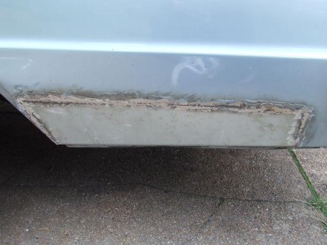

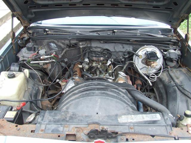

Tôle fini de souder, reste à passer un coup d'apprêt en attendant le mastic.

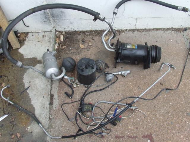

J'ai viré presque toutes les merdes niveau moteur (clim, egr, sondes...)
Et pour rester motivé !  Mr. Green

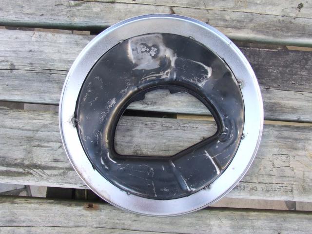

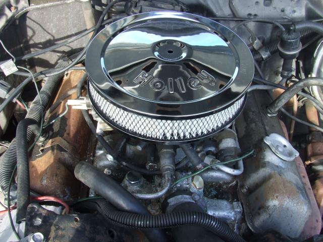

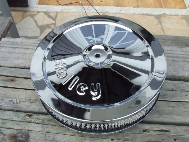

Le filtre à air est prêt à être monté.
J'ai modifié l'embase du Holley en gardant une partit de celui d'origine.

yeah good job youngster  Okay   je suis sur le moteur en ce moment  je vais epuré  et meme virer le chaufage cest le bordel aussi tout cest tuyau de depression...
je doit faire sa aussi pour pour le  filtre a air garder lenbase pour mon chrome vu qui l ny a  pas trop de pieces chromes pour les v6....
MessagePosté le: Mar 20 Nov - 21:32 (2012)    Sujet du message: Chevy malibu 79 Westbarrio CC Répondre en citant
jimz , pour les sondes de l'admission, tu peux les remplacer par des raccords en laiton de plomberie, c'est le meme pas et ça coute rien. quelques bouchons sur le carbu, un plaque pour la vanne egr, gicler le clapet dans le collecteur coté passager et ton moteur retrouve une config du debut 70's, plus facile pour le regler surtout quand les sondes sont vieilles et que les durites deviennent poreuse.

Merci jimz, c'est clair que sa manque de chrome, je cherche désespérément des caches culbu chromé mais introuvable.
Si tu as besoin de quelques photos niveau moteur pour les sondes et tout, hésite pas !  Okay
MessagePosté le: Mer 21 Nov - 12:41 (2012)    Sujet du message: Chevy malibu 79 Westbarrio CC Répondre en citant
quelle sonde admission tu parle del?je vois pas... les bouchon sur le carbu sa va etre chaud aha deja a voir quoi viré faut je fasse des photos et demande, dalow doit me conseiller la dessus aussi  mais dautre  avis minteresse aussi il faut que je poste sa biento Smile
youngster yes je sui ok pour les sonde cool!..surtou niveau carbu si cest le meme.. tu peut metre sa dans mon topic "ez ranflas" Cool

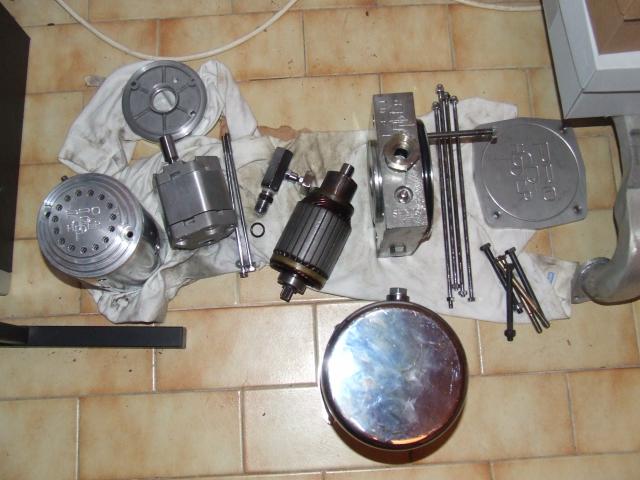

Voila ce que j'ai récupéré aujourd'hui.  Mr. Green
L.A series 1"
MessagePosté le: Dim 25 Nov - 23:04 (2012)    Sujet du message: Chevy malibu 79 Westbarrio CC Répondre en citant
sale jeune tu es en train de vider mon garage!
