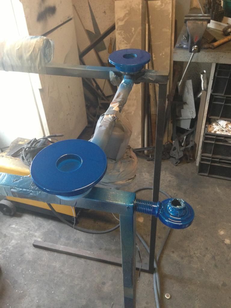

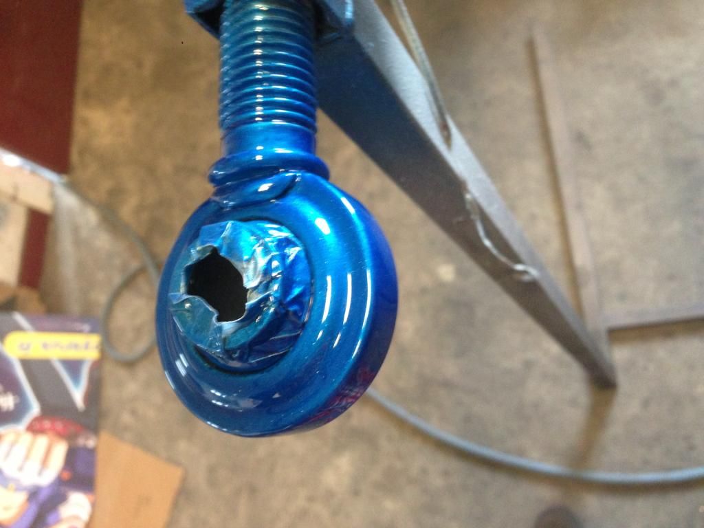

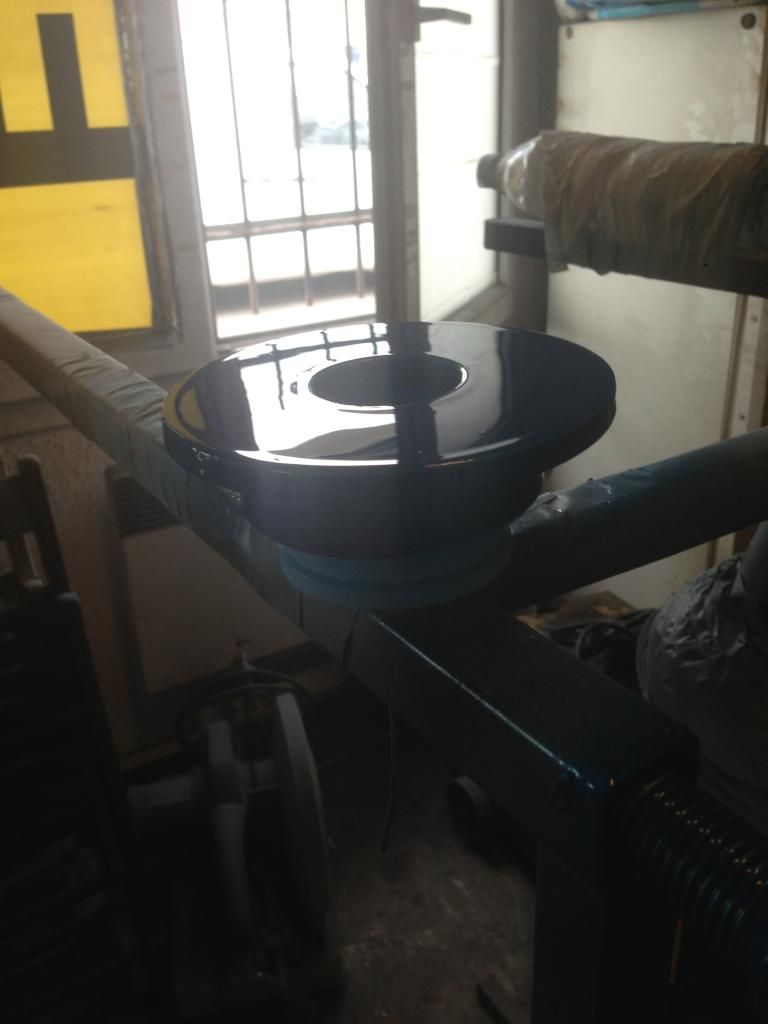

les choses serieuses commencent car elle doit etre prete pour le wheels and waves dans 1mois.. le train arriere avait la barre panhard et la banana bar, et les verins était monté sur pivot et non sur powerball. donc deja en lock up ma roue touché l'angle du bas de caisse, et mon pont n'etait plus centré a cause de la barre panhard.
-nouveau bras avec powerball
-y-bone avec uniball (merci valou et douk)
- verins en 16, (j'avais commandé des 14, bmh m'a envoyé des 16....), j'etais en 12, on verra si ça passe sans faire de modifs..
- peinture des cup, uniball et support d'y-bone en candy oriental blue comme la caisse
j'ai commencé a demonter la caisse, mais c'est un putain de stress!

T'aurais du les faire chromer, la paint c'est la merde ça s éfrite de partout...
