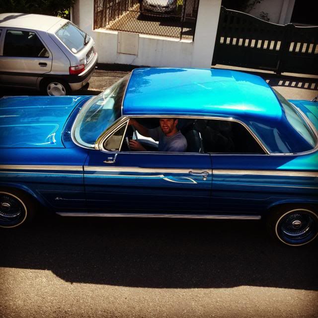

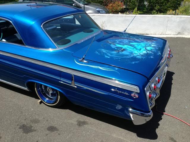

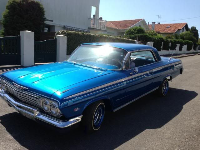

premiere sortie avec la 62SS, ça roule bien, bon choix des ressorts, la caisse est bien confort et facile a rouler. j'ai un probleme de direction assistée qui deconne et une adex qui s'est mise en securité.. faudra demonter et checker tout ça..
en revanche le moteur est demoniaque, elle fait enormement de bruit, un putain de dragster!
