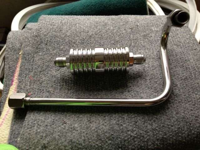

vu que j'ai pas de gamins et une petite famille, noel s'est passé au garage, une razade de rhum et c'est parti!
le moteur ne petait pas correctement donc j'ai demonté les lignes d'essence, le filtre était bouché à 80%, j'en ai profité pour le polir a la perceuse ainsi que les harlines de l'admission et les deux d'hydro. a l'etalbli ça va trois fois plus vite et le resultat est meilleur. remontage, essai elle tournait correctement, j'ai a peine modifié la carburation et diminué un poil l'avance malgré l'aac bien mechant ! une etape de faite!

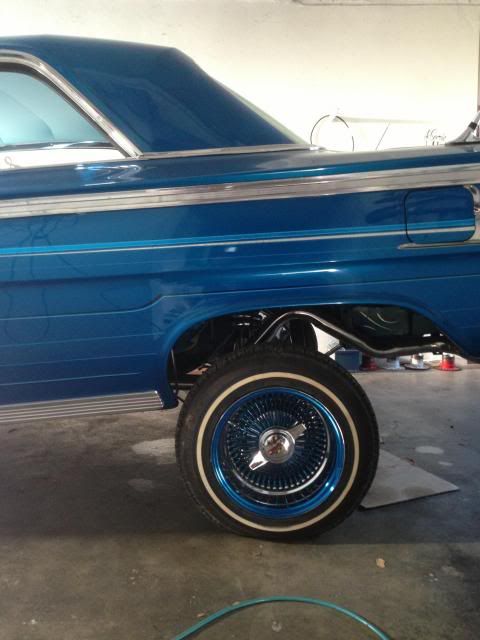

premiere photo des dessous, elle est niquel juste besoin d'un petit nettoyage pour enlever les traces de flotte.
et comme sur toutes les impala avec banana bar et verins de 14 et plus, la roue est tres pres du passage de roue, et le pont decentré a cause de la barre panhard donc bientot passage en bras rallongés chromés et y bone chromé et verin de 14 chromés! Mr. Green
